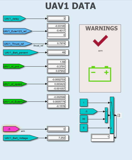

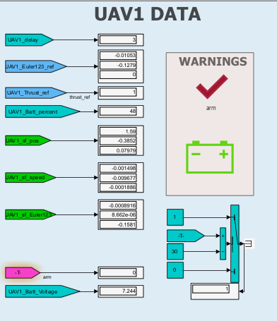

Lancer “Frelon_main.m” pour initialiser les variables et fonctions puis démarrer le simulink “Frelon-simulink”. Lors de son exécution des valeurs doivent s’afficher dans le cadre “UAV1 DATA” :

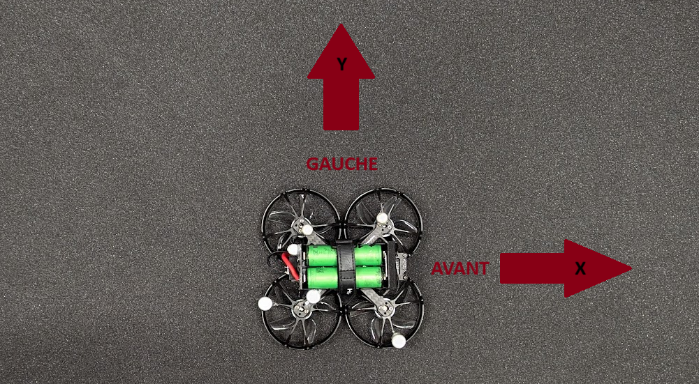

- Placer le droner au sol à [0;0;0], l’avant du drone(coté antenne, opposé aux cables d’alimentation rouges et noir) pointant vers X.

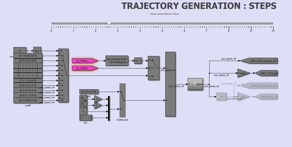

Configuration de la consigne de position :
Dans le bloc Simulink Trajectory Generation : Step, régler la consigne avec les sliders.
- Par exemple, placer les sliders entre 2 et 3 pour fixer la consigne de position à [0; 0; 1].
- Cette configuration donne pour consigne un vol stationnaire à 1 mètre du sol, depuis l’origine définie dans MotiveTracker.

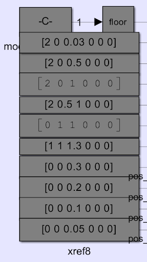

Note : il est possible de modifier les consignes en double cliquant sur une ligne de la fenêtre ci-contre. Les 3 premières valeurs correspondent à la consigne de position.

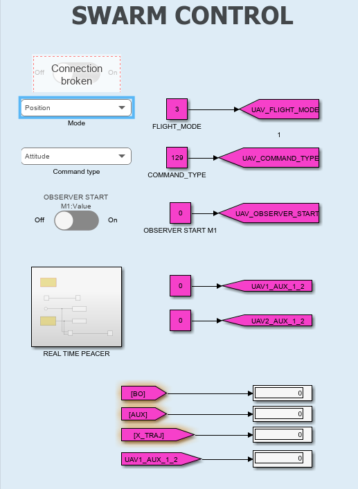

Activation du mode Position :
- Choisir le mode Position dans le bloc Swarm Control :
Dans UAV1 Data, on peut lire UAV1_Thrust_ref = 0.79
Passer en mode Position :
La valeur UAV1_Thrust_ref est passée à 1, car le drone souhaite maintenant se déplacer à la position voulue.

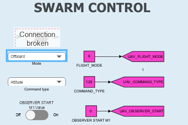

- Passer en mode Offboard
Le drone ira ensuite en position [0;0;1], il est alors possible de modifier à nouveau la consigne, ce qui déplacera le drone vers une nouvelle position
