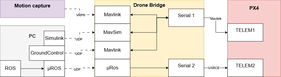

Le schéma suivant explique le principe de fonctionnement du bridge :
L’ESP32 (qui est le microcontrôleur faisant le bridge) fais le lien entre :
  • les commandes ROS du PC jusqu’à PX4 via la liaison UDP puis UXRCE
  • Les commandes Simulink via la liaison UDP puis mavlink, on appele ce protocole Mavsim, plus de détails ici
  • Les informations de l’optitrack via la liaison VRPN puis mavlink
  • les informations pour la station sol via la liaison UDP puis mavlink
