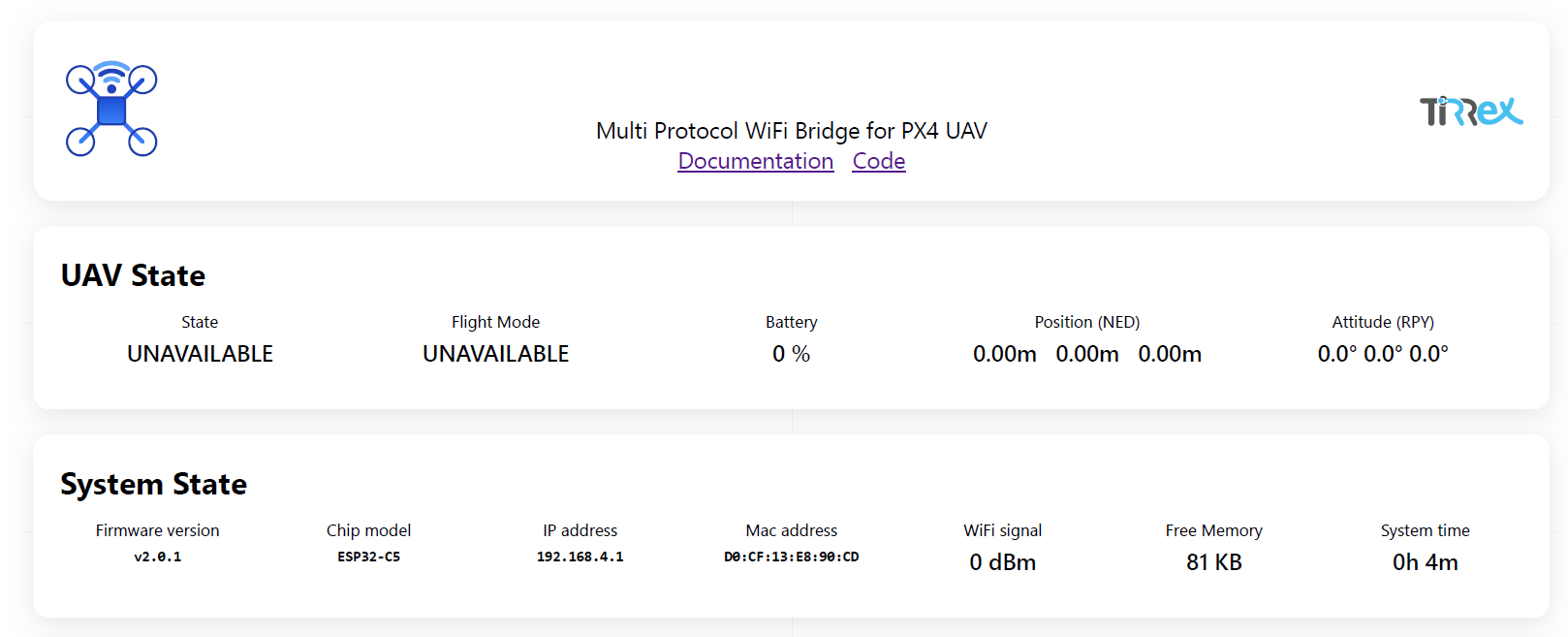

Introduction
On se connectera a l’ESP32 du drone en renseignant l’adresse IP 192.168.4.1 si on se connecte au drone wifi bridge avec le mot de passe “password”, ou l’IP configurée dans le routeur à l’étape précédente. Les explications pour la configuration sont ci-dessous. Le navigateur arrive par défaut sur la page suivante :

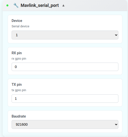

Par défaut, le firmware du pont Wi-Fi pour drone est configuré pour utiliser le port Serial0 (broches RX/TX) pour le protocole uxrce et le port Serial1 (broches D0/D1) pour le protocole Mavlink. Vous pouvez toutefois modifier la configuration du périphérique série et des broches sur la page de configuration.
On privilégiera un Baudrate important 921600 par exemple pour avoir une communication plus rapide. Le protocole est a choisir en fonction de ce que l’on veut faire de ce port série :
  • UXRCE pour ROS
  • Mavlink pour le reste

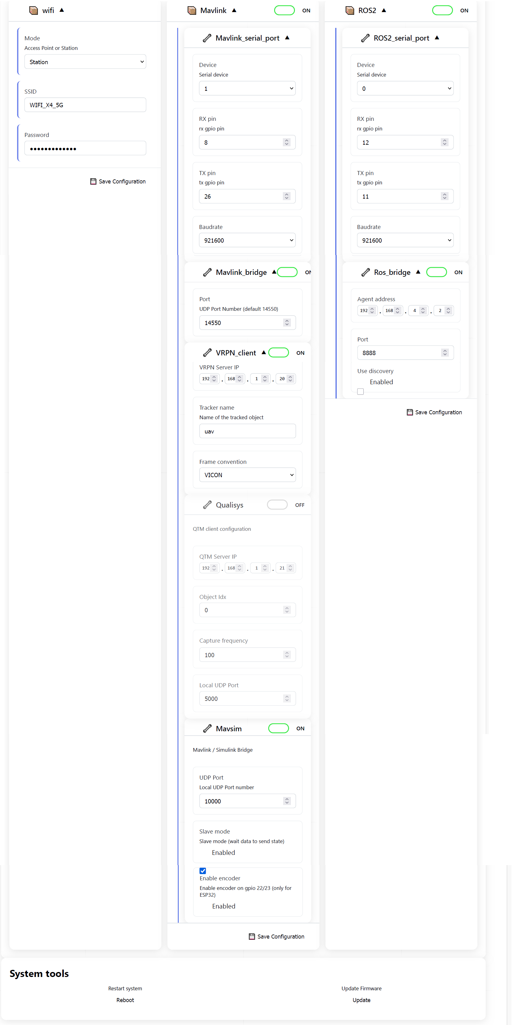

La configuration pourra in fine ressemble a ceci :
Configuration serie mavlink
Attention a configurer correctement le GPIO, selon la carte celui-ci peut varier. N’hésitez pas a regarder ici

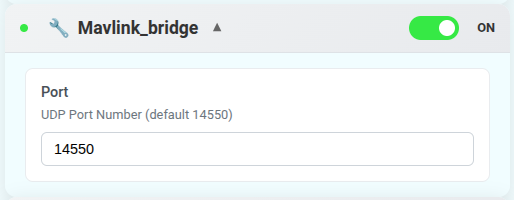

permet de réaliser la communication entre le drone et le PC (notammment la station sol). Lors de la connexion avec la station sol un port est demandé. Il peut être spécifié ici.

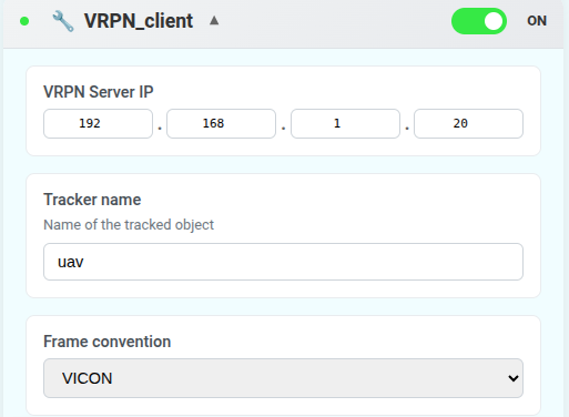

VRPN configuration
permet de réaliser la communication entre le serveur VRPN de la motion capture et le drone. Il ne faut en activer qu’un seul sur les deux ports serie, celui en Mavlink. On peut y configurer l’adresse IP du serveur VRPN ainsi que le nom de l’objet correspondant au drone et le type de motioncapture utilisée (Vicon / qualisys et bientôt Optitrack).
VRPN configuration

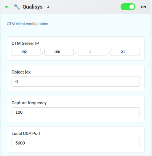

Qualysis configuration
Le client Qualisys permet au drone de recevoir des données de suivi d’un système de capture de mouvement Qualisys via le protocole UDP Qualisys. Vous pouvez modifier l’adresse du serveur Qualisys, l’identifiant de l’objet suivi, la fréquence de capture et le port UDP local. L’identifiant de l’objet correspond à son index dans le système Qualisys, à partir de 0.

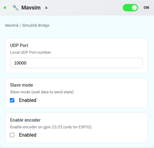

Le protocole mavsim est conçu pour communiquer avec les applications Simulink. Son fonctionnement est expliqué dans la documentation du protocole mavsim. Il est possible de configurer le port UDP local et d’activer/désactiver le mode esclave. En mode esclave, le pont envoie des trames d’état UDP uniquement en réponse à un paquet entrant, tandis qu’en mode normal, il les envoie périodiquement. Sur le dispositif ESP32Wroom, il est également possible d’activer l’entrée de l’encodeur.

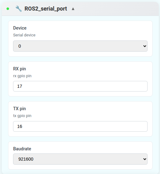

UXRCE Serial configuration
Les ESP32 ont 2 ports séries connectés au FC. Le premier sert à la communication Mavlink / Simulink / Motioncapture alors que le deuxième sert à la communication ROS via UXRCE. On rappel ci-dessous le câblage à effectuer.
XRCE configuration

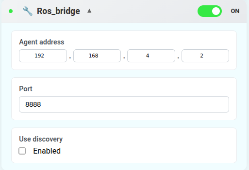

Le pont Mavlink permet de transmettre les messages UXRCE entre le port série et un port UDP Wi-Fi. Ce pont est indispensable pour connecter le drone à un agent MicroROS exécuté sur un ordinateur. Vous devez configurer l’adresse IP et le port de l’agent. Renseigner l’adresse IP de l’ordinateur qui est le ROS Master ! En option, vous pouvez activer le mode Découverte pour que l’agent trouve automatiquement son adresse IP, mais cela nécessite que l’agent soit exécuté avec la fonction de découverte activée.
ROS bridge configuration
